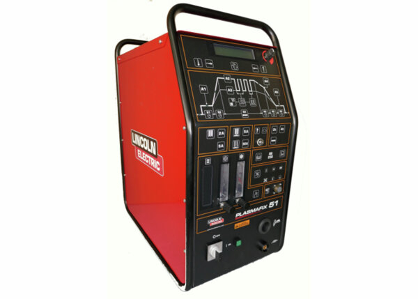

PLASMAFIX 51, micro-plasma welding power source, 50A @ 100%, for manual or automatic purpose
Ausgabe
Ausgabe
Welding installation for micro-plasma from 80mA to 50A @100%, and TIG from 0,8A to 50A @ 60%, Micro-plasma is used for the welding of most thin, precious metals., It finds its application in industries producing electrical components, small containers, metal filters and tool repairs, as well as in the watch, goldsmith and medical sectors.
Eigenschaften
  • High performance linear amplifier with very stable current
  • 100 programs
  • Smooth or pulsed current
  • Clear LCD screen
  • Automatic interfacing
  • Amplifier cooled by liquid
  • Gases control & adjustment on front panel

Technische Daten
Eingang / Ausgang
3-phasig: Eingangsspannung #1 (Spannung/Phase/Hertz) 230-400-440/3/50-60
3-phasig: Nennleistung #1A (Schweißstrom/Spannung/ED) PLASMA 50/30/100%
3-phasig: Nennleistung #1B (Schweißstrom/Spannung/ED) TIG 30/25/100%
3-phasig: Nennleistung #1C (Schweißstrom/Spannung/ED) TIG 50/25/60%
3-phasig: Eingangsstrom bei max. Nennleistung #1 (Strom) 9,3/5,4/4,9
Gewichte und Abmessungen
Abmessungen (H x B x T) 750 mm x 360 mm x 650 mm
Nettogewicht 95 kg
Beschreibung
Verfahren Plasmaschweißen
Leerlaufspannung 111
Datentechnologie Datenexport möglich
Kommunikationstechnologie analog
Anschluss Massekabel Dinse
Drahtvorschub
Kontaktrohre im Lieferumfang No
Handschild im Lieferumfang No
Bedienungsanleitung im Lieferumfang Yes
Technische Daten
Eingangsspannung 230/400/440 VAC
Eingangsstrom 9,3/5,4/4,9 A
Frequenz (Hz) 50/60 Hz
Leistungsaufnahme 3,4 kW
Phasen 3
Ausgangsstrom 0,08 - 50 A
Polarität DC
Nennleistung Plasma 50A@100% - TIG 50A@60%
Anwendung
Typische Anwendungen Allgemeine Fertigung
Instandhaltung und Reparatur
Robotertechnik
Garantie
Garantie 1 year
